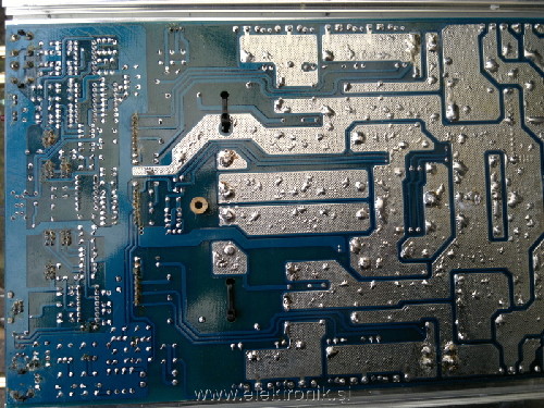

Najbolje da si pogledaš kako so narejene tiskanine pri avtomobilsikih avdio ojačevalnikih; tam so tokovi ravno takšnega ranga pri povprečnih ojačevalnikih.
Zadevo se rešuje na dva načina kot je omenjeno; debelejši mostiči - lahko trdni goli kovinski ali pa kar žice ter seveda pocinjenje na debelo po povezavah. Bi pripel sliko pa ni ura za brskanje po odprtih ojačevalnikih sedaj... prilagam pa sliko iz neta.
