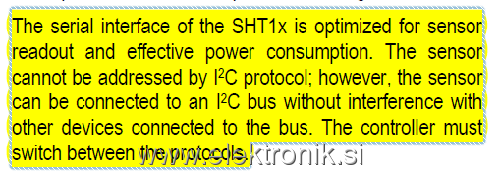

Vezava, ki sem jo priložil v prvi objavi ni izvedljiva.
LP Mitja
 Velikost datoteke:  21.61 KB
Victims - aren't we all...
Aktiv.: 61.91
PrispevekObjavljeno: Čet Jul 14, 2011 7:52 pm    Naslov sporočila:   Odgovori s citatom
mk0388 je napisal/a:
LP Mitja
Če boš spisal lastne protokole je seveda izvedljiva. Nekoč sem uporabil za 1Wire ter I2C isti pin.

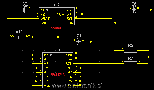

Mene pa zanima zakaj mi PCF8574A in DS1307 nočeta skupaj delat. PCF8574A dela lepo naprej lučke prižiga, DS1307 pa noče.
Vezano pa ju imam kot je prikazano na sliki (pull-up upora sta 10k).
Hvala.
shema
 Velikost datoteke:  17.06 KB
 Pogledana:  11 krat
Mihael
David2204
Prispevkov: 997
Aktiv.: 4.93
Kraj: Ljubljana - Nova Gorica
PrispevekObjavljeno: Pet Dec 30, 2011 7:02 pm    Naslov sporočila:   Odgovori s citatom
Poskusi zmanjšati upornost pullupov.
Več naprav na vodilu pomeni večjo kapacitivnost, zato potrebuješ pa manjše upornosti pullupov, da pravočasno dvignejo napetost.
Poskusi s 4,7kΩ.
logist
Pridružen-a: Pon 25 Jan 2010 1:12
Prispevkov: 126
Aktiv.: 0.67
Kraj: dom(o)vina
PrispevekObjavljeno: Sob Dec 31, 2011 12:27 am    Naslov sporočila:   Odgovori s citatom
Torej potem takem tudi dolžina vodnika (linije) treba upoštevat in spravit na čim krajše?
Mihael
aljoš
Prispevkov: 3132
Aktiv.: 13.22
PrispevekObjavljeno: Sob Dec 31, 2011 11:33 am    Naslov sporočila:   Odgovori s citatom
Adreso imaš pravo? Pullup upore pa res zmanjšaj, kot je napisal predhodnik....
logist
Prispevkov: 126
Aktiv.: 0.67
Kraj: dom(o)vina
PrispevekObjavljeno: Sob Dec 31, 2011 11:39 am    Naslov sporočila:   Odgovori s citatom
Naslov in vse dela, ker sem že pri enem projektu uporabil - samo takrat je bil samo RTC na vodilu.
