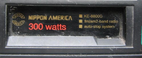

Med 50 in 100 W hrupa je malo razlike, razen, da je mogoče nekoliko boljj izražen de Havilland Comet efekt.
Kaj pa, če bi namesto predelave na paglavskih 100 W raje kupil tak radio?

Uh kako si zabaven, si kdaj razmišljal o karieri stand-up komedianta? Avgusta bo festival pa se lahko greš preizkusit? Laughing
FYI nisem mozoljast najstnik, ki bi rad da mu v avtu šipe ven meče... ("žal" sem že 30+)
