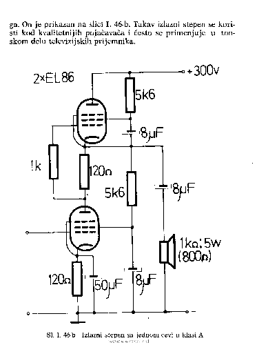

Mene zanima ravno končna stopnja in pa napajalni del. Lampe 6BA6, 6AT6 in 6X4 (usmerjevalka) so kasneje uporabljali tudi pri Telekomunikacijah, model Sava 64. Posebnost je ravno v tem da ima ta model (Kopaonik II) dve EL 84 in dve 6X4. Pri podnožjih ni videti da bi bilo kaj spremenjeno. Končni elektronki pa nista vezani v klasični Push-pull, pa tudi v paralelni ne (kot sem zasledil pri enem Philipsu). Predvidevam da je nekdo nekaj prevezoval pri izhodnem trasformatorju.

Če ni push-pull ali paralel, je mogoče kaj v smislu kot prikazuje pripeta slika (sken 67. strani iz knjige Stevan Popović in Milomir Filipović: Visokofrekventna tehnika, založba Tehnička knjiga Zagreb, 1967) ?
Enaka izvedba je bila tudi pri televizorjih EI Niš Major, kjer sta bili na podoben način vezani pentodi PL84 in PCL86 (triodni del PCL86 pa je bil NF predojačevalec).
Če je zanimanje, bom pripel še to shemo, saj je pripeta z minimumom delov.

Azrael imel si prav glede EL 84. Pri natančnem pregledu šasije ter podnožja se vidi da sta luknji za pritrditev podnožja malo povečani. Tako mislim da morata biti v originalu namesto dveh EL 84, dve 6AQ5 lampi in je mojster, ki je to predelaval, naredil nekaj po svoje.
ECH42 pa je prvotna saj je netano podnožje ter ni sledi kakšne predelave.
Pri spodnji shemi pa imam jaz uporabljen še Push-pull transformator.
Če bo čas bom jutri dal gor narisan del sheme (končne stopnje)
