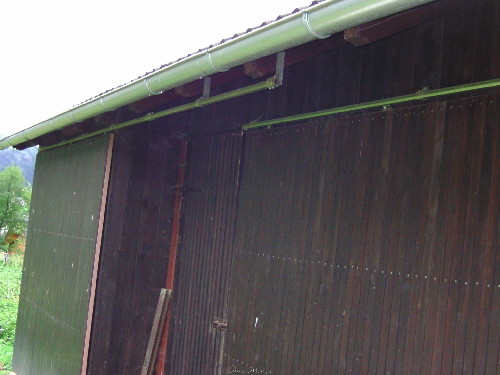

V drvarnici imamo dva prostora, ki sta v rabi kot garaža. Na prostorih so drsna vrata. Razmišlam, da bi na njih ob priliki naredil električni pogon. Razmišljam, da za pogon uporabil kar interdiskontovo dvigalo s seveda ustreznimi varnostnimi mehanizmi (fotocelica, obremenitveno stikalo, morda še sklopka) Je že kdo počel kaj podobnega.

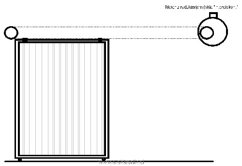

Letev gre izdelati doma za mali denar. ("U" profil navrtaš počez po celni dolžini na ustrezne razdalje. Narežeš "round" palico na valčke malo širše kot profil. Valčke potisneš skozi izvrtine ter jih na vsaki strani zavariš. )
Žal imam z zobato letvijo bolj slabe izkušnje. Tako smo imeli izvedene vrata v podjetju. Vrata na letvi morajo teči zelo natančno. Imeli smo probleme, ko se je pozimi na tirnico prijel sneg in led, oz je na tirnico prišla kaka nesnaga - pesek blato kamenje.
Na hitro sem skiciral kako izvedbo sem imel v mislih. Praktično enako kot bi imel galovo verigo. Za pogon bi služil kar obstoječ kolut od dvigala. (podobno kot so bili izvedeni skalini pogoni v starejših radijskih sprejemikih)

Silvo, tako, kot si narisal, če imaš prostor zgoraj ob strani vrat, je preprosto in efektno, če , ČE , vrata visijo na zgornji šini in je spodnja le vodilo, da vrata ne opletajo. Če se vrata vozijo na kolesih spodaj, (in le ta nosijo težo vrat) potem bi bilo potrebno voditi vrata spodaj, kar pa na ta način ne bi šlo, in potem bi prišla v poštev zobata letev, ki pa mora biti nizko, a dovolj visoko, da med zobe ne pride umazanija.
Preprosto je vedno najbolje.

Silvo, tako, kot si narisal, če imaš prostor zgoraj ob strani vrat, je preprosto in efektno, če , ČE , vrata visijo na zgornji šini in je spodnja le vodilo, da vrata ne opletajo. ..

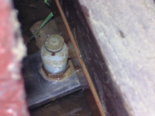

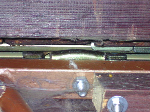

Točno tako je izvedeno. Vrata visijo na gornjem vodilu. Da ne opletajo so fiksirana spodaj na sredini. Zgpraj pod steho imam prostora dovolj.
Razmišljal sem tudi o izdelavi pogona s pomočjo kakih enosmernih motorčkov (od brisalcev) kakor mi je bilo tudi svetovano na forumu. A bilo bi precej dela s samo mehaniko pa tudi z elektriko. Pri dvigalu imam kar se elektrike tiče praktično že vse narejeno vsaj kar se moči in glavnega krmiljenja tiče. Dodam fotocelico, končna in varnostna stikala.
Drsno vodilo ter vpetje zgoraj na treh mestih.
 Velikost datoteke:  781.27 KB
fiksiranje spodaj na sredini

Silvo, stvar bo delovala, samo pazi na to ali bo dovolj samo en naleg vrvi na boben (nalega samo po polivici bobna). Lahko pride do zdrsa vrvi, kar ne bo dobro. V tem primeru moraš dati dva ovoja in sedaj pride do efekta navoja (potovanje vrvi po bobnu). Zaradi tega moraš vrv ločiti od bobna preko pomožnega kolesa in stvar je rešena.

Iz kakega materiala pa je boben?
Če je gladek kovinski, mogoče tudi dva ovoja ne bosta dovolj proti zdrsu.

Boben obložiti s kakšno trdo gumo verjetno ne bo problem, tako da bosta dva ovoja dovolj. Sicer pa ustrezno število pomožnih koles za preprečitev efekta navoja.

PrispevekObjavljeno: Ned Jul 24, 2011 11:40 am    Naslov sporočila:   Odgovori s citatom
Silvo je napisal/a:
Načeloma ni niti problem vrv v bobnu fiskrati.
Ja, pro in kontra.
Pro - zanesljivo premikanje vrat
Kontra - vrata lahko koga priščipnejo. Sila, s katero ta vitel potegne, je lahko kakih 300 kp, saj je to v principu dvigalo.
Če je vrv samo ovita tesno okrog bobna, potem je to lahko mehansko varovalo, da vrv spodrsne na bobnu, ko pride kaka ovira med vrata. Bo sicer malo bolelo tistega, ki ga priščipnejo, a bo preživel.. S preprostim napenjalom in številom ovojev se da regulirati, pri kateri sili bo žica spodrsnila.
No, varnost se da urediti tudi z varnostnimi stikalin na robu vrat. Potem lahko fiksiraš žico na bobnu.

Varnost bo pri morebitni izdelavi na prvem mestu. Zdrs vrvi ob morebitni preobremenitvi kot varnost ne pride v poštev. Načeloma se bo vrv ob obremenitvi še bolj zatezala. Razmišljam, da bi mehanizem fiksiral "plavajoče". Na sredini bi ga držali dve vzmeti vsaka na eni strani katerim bi lahko nastavljal trdnost. Pozicijo bi "gledalo" varnostno stikalo. (stikalo, ki mora biti točno na sredini) Taka stikala so recimo varnostna vrvična stikala na strojih, kjer mora biti vrv ravno pravilno napeta.

Meni je vseeno bolj všeč izvedba z verigo kot z jekleno vrvjo.
Imamo nekaj vrat z vrvjo, pa je pri vseh problem podrsavanje in poskakovanje.
Nekaj smo jih predelali na verigo, je boljše.
Računati na varovanje z zdrsom pa tako ali tako ni smiselno, razen če bi vmes dal sklopko, kjer se da točno nastaviti moment.
Paziti moraš na hitrost med 0,1 in 0,2 m/s , kar je hitreje, je preveč obremenjujoče za vrata, niti ne toliko za pogon, ali pa mehki start.
