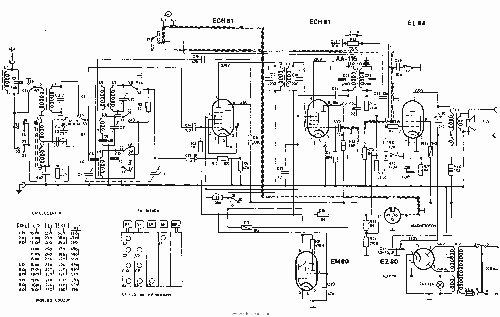

Drugače pa da ne zaidemo preveč v off topic, shema Ei Melodija Luxus (sken strani 280 iz knjige Zoran L. Jerotić: Radio Prijemnici sa 500 shema, Zavod za uđžbenike i nastavna sredstva, Beograd 1986):
