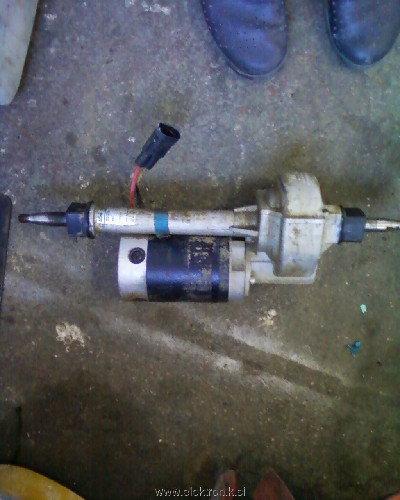

Hm, kaj pa kaj takega? Je pa res, da je 36V imam še enega ki pa mislim da je 24V.
 Velikost datoteke:  215.81 KB

Bizgec: Stvar je prevelika ampak informativno.. Cena?? Od česa je??

Hm, prevelika?, tisto so moji natikači poleg, tako da je zadeva nekje 50 cm dolga
Zadeva je z reduktorjem in z osjo, cena, ma ne vem, na bolhi jo imam za 70€, za forumaše pa....

Bizgec, kaj tista zadeva na fotki ima diferencial ali togo os? Od česa je ta prenos?

Hm, nisem strojnik, tako da: os je prepolovljena, torej se vsak konec vrti v svojo smer.

Bizgec... se nisva ravno razumela. Tale robot je cel po dolžini velik 30cm... kaj šele po širini Laughing tako da to odpade. Vseeno hvala za ponudbo.
