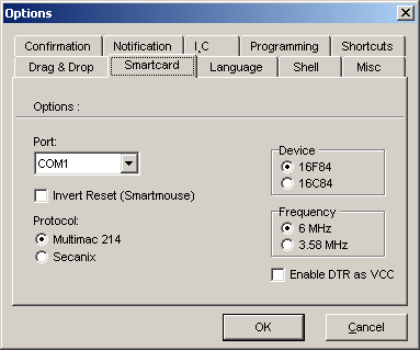

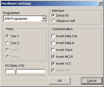

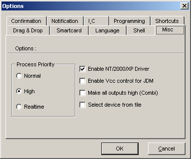

Poleg tega v normalnem načinu stalno gori ledica D16, v programatorskem pa D14, D15 in D20. D21 se samo za kratek čas prižge in počasi ugasne, ko preklopiš iz programatorskega v navadni načiin. Če poženem "Program All" v IC-Prog, začneta utripati D14 in D15. Zraven sem pripel še moje nastavitve v IC-Prog.

Glavno okno IC-PROG

Sam sem sicer to ploščo priključil na paralelni port - naredil sem ustrezen kabel ter uporabil Winpicprog software zato nimam izkušenj z "ic-prog" softwarom. Je le ta pravilno nastavljen? V nastavitvah v dokumentaciji nista odljukani nastavitvi "Invert MCLR ter invert VCC" Lahko je tudi težava sam pic. Če imaš kak primerek 16F84, poskusi programirat tega. 16F628 se včasih čudno obnača. Imel sem serijo, ki je nikakor ni šlo programirat z p16pro programatorjem. Na kar sem ugotovil, da ga je potrebno najprej le obrisat obrisat na kar je programiranje normano steklo. V koliko pa sem imel vključeno samodejno brisanje pred programiranjem pa je jevilo napako.

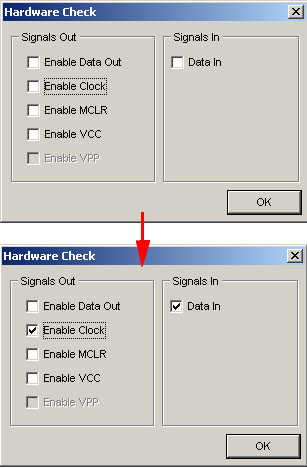

Mislim, da je napaka nekje v COM portu, kablu (sem preveril in ni videti napake!), ali v čipu 74HCT125N - ne uspe mi ugotoviti kje. Mi lahko poveste, kaj se dogaja na vaših Elektor ploščah (katere lučke se prižigajo), ko v IC-PROG klikate različne možnosti v dialogu Hardware check.
Po moji logiki bi moralo biti nekako tako:
- če imaš odkljukan Enable MCLR ne bi smela goreti nobena od D14, D15, D21. Napetost na MCLR liniji bi morala biti okoli 5V.
Pri obkljukanem Enable MCLR stikalu:
- če imaš obkljukan Enable Clock, bi morala goreti D14 in D21 ter obljukati se bi moralo Data in. Na D15 ne bi smelo imeti vpliva!
- če imaš obkljukan Enable Data Out, bi morala goreti D15 in D21. Na D14 ne bi smelo imeti vpliva!
Enable VCC še ne vem točno zakaj je.
No, pri meni se pa obnaša tako (testirano na dveh računalnikih):
- če imaš odkljukan Enable MCLR in obkljukaš Enable clock se ugasnejo D14, D15, D21, vklupi se D20 in obkljuka pa se Data in. Ko Enable clock spet odkljukaš se D14, D15 in D21 vžgejo in D20 se ugasne.
- če imaš obkljukan Enable MCLR ostane ob spremembi Enable clock D20 vedno v stanju, kot je bila pred spremembo Enable MCLR, prižigata in ugašata se obe D14 in D15 (enako kot prej pri odkljukanem Enable MCLR).
- pri spremembi Enable Data Out se ne dogaja nič (v nobenem primeru), kar je pomoje vzrok, da programator ne deluje.
Hvala za pomoč.
