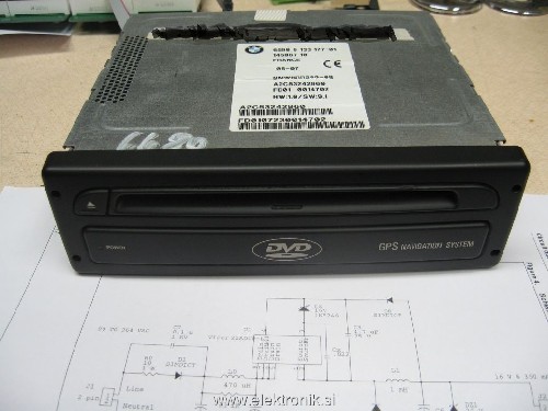

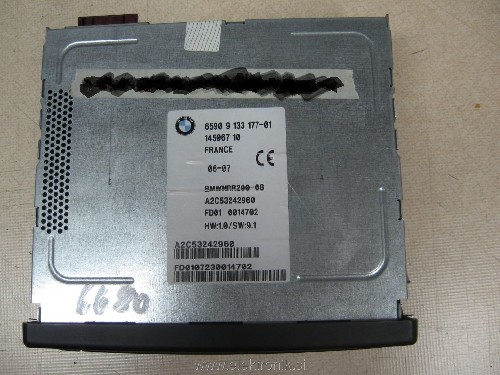

Mogoče kdo od članov foruma kaj pozna navigacijo slikano na priloženih slikah ?
Je iz avtomaobila BMW X3. Zadeva noče brat ( preverjeno dobrega ) dvd-ja.
V popravilo mi jo je prinesel obupani sorodnik, serviserji BMW mu ne znajo pomagati ampak mu za velik denar ponujajo novo.
Torej, se da ta zadeva priključiti ločeno od avta, v delavnici ?
Pozna kdo pomen priključnih pinov na zadnji strani enote ?
In še bolj pomembno vprašanje - se je s to zadevo sploh smiselno ukvarjati ?
Kakor sem bral komantarje po raznih nemških in angleških forumih zadeva zelo rada crkne. Pa tudi če vse deluje OK, zadeva po menju mnogih uporabnik ni vredna pol k***a v primerjavi z raznimi Garmini ipd.

Odpri, spucaj laser, mimogrede še preberi, kateri laser je vgrajen in z malo sreče bo koštal par pirov (tud če smo Gorenci).

Tole je mk4 navigacija, zelo rad crkne laser, tako da prvo probaj z preverjno dobrim cd-jem. Če bodo cd-ji nekaj časa delovali, nato (par mesecev, mogoče par let) pa tudi teh ne bo več bralo je fuč laser.
