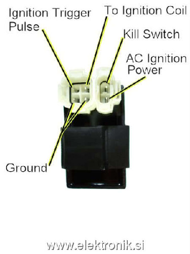

Najbrž gre za 4-taktni skuter? V takem primeru poišči navodila za 139QMB oz. GY6 motor. Jih je na internetu malo morje. Platine so zastarele kakor karburator, pri takšnih motorj ih iskro skupaj z zakasnitvijo in omejitvijo hitrosti daje tista mala črna zalita škatlica(CDI - "Capacitive discharge ingnition") v katero prideta 2 žici z ~300V AC za polnjenje kondenzatorja, +12V in GND ter prožilni signal iz majhne tuljave, ki je pravogotno na os na zunanji strani magneta. Ven pa gre žica do vžigalne tuljave. Pomeri ali ima CDI vse potrebne vhodne signale, v primeru, da so prisotni in na izhodu še vedno ni iskre je velika verjetnost, da je ta škatlica spustila dim.
L.P.,
Miha |
ne.. gre za 4 kolesnik.. škatlica je z ozanko SD..
