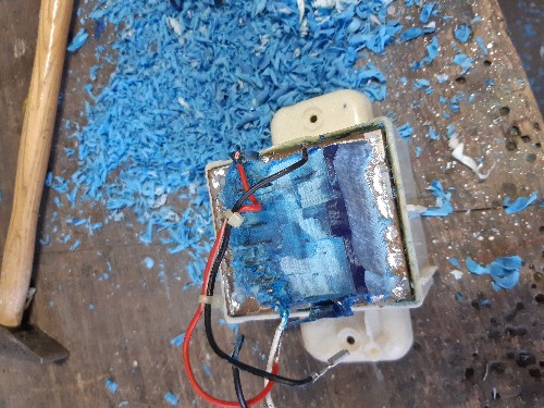

Tukaj sem spraševal za transformator za električnega pastirja Horizont HotShock A50.
Ker ni bilo nobenega odziva sem se loti pregleda drobovja VN transformatorja.
Transformator je popolnoma zalit s trdo plastiko tako, da sem porabil ene dve uri, da sem vse skupaj razstavil.
trafo je EL78 (26X78X65). Primar ima 45 ovojev cca. 0.75mm je debelina žice.

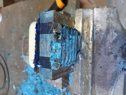

Sekundar ima 450 ovojev cca. 0.25mm debeline. Po 90ovojev na prekat.
Glavni kondenzator v pastirju je 18uF in se nabije na cca. 740V. Tiristor za proženje je TYN1012.
No sedaj podtke imamo/imate in lahko naredimo novega Wink.
Primar transformatorja

Sekundar - po prekatih
 Velikost datoteke:  4.5 MB
 Velikost datoteke:  4.62 MB

Z mojo bogo matematiko bi to pomenilo prestavno razmere približno 1:16, če se res nabije kondenzator na 740 voltov.
Ko sem dal delat VN transformator v firmo Dolinšek so majstra zanimali samo podatek o moči pastirja v džulih in prestavno razmerje.
Namreč on ima standardno stolčeno EI pločevino za izdelavo transformatorja.
Se pravi bi za tega naredil 6 prekatov. Prvi je primar ostali za sekundar pa eden vrh drugega. Ampak se mi zdi, da ga naredi za vsako zaključeno navijanje z svojim prekatom kot se dela za EI jedra.

Če ima na primarni strani 45 ovojev, na sekundarni pa 450, je potem v razmerju 1:10.

Nekaj mi potem ne štima v tej matematiki. Potem se mora kondenzator napolniniti do 1200V. Ali pa so tehnični podatki brez veze, pa še izgub nisem dal notri.
Se pravi je ovojev premalo ali pa je izpuščen drugi kondenzator od dveh kateri bi se moral napolniti na 600V?

Zakaj ne štima? Če vse poenostaviš; napetost na kondenzatorju x 10 = 7400V. Tam v specifikacijah glej "fence voltage at 500 ohm" = 6000V (to je za moje pojme realen podatek), ker sama ograja je obremenitev za pastir že brez da se karkoli nanjo naslanja. Tista meritev z 500ohmov je pa določena z nekim standardom (verjetno piše na pastirju).
Pa tudi TYN1012 ne prenese več kot 1kV, tako da se kondenzator kar polni tam nekje na 740V (če upoštevaš še kake čudne napetostne špice ob proženju)

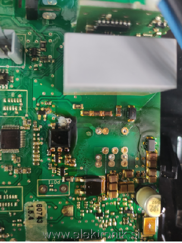

Pozdravljeni, jaz pa imam vprašanje in sicer kje bi dobil trafo na sliki, saj nevem kakšen niti je ker ga je dobesedno stopilo Sad, zraven je Tiristor S10 K510. Gre pa se za Pastir Ranger A70.
Imam pa še eno vprašanje in to kako ste ugotovili ali je prebit izhodni trafo?

Feritni transformator. Prežagat ga boš moral in preštet ovoje, je pa polek primarnega in sekundarnega navitja verjetno še flyback navitje.

milher je napisal/a:
Pozdravljeni, jaz pa imam vprašanje in sicer kje bi dobil trafo na sliki, saj nevem kakšen niti je ker ga je dobesedno stopilo......
Kakšna ostra slika vezja tudi ne bi bila odveč.
Če je omenjen pastir od proizvajalca Horizont, poizkusi na uradnem zastopniku za Slovenijo (https://www.agro-clair.si/). Jaz sem tukaj dobil nadomestni VN trafo za pastirja Hotshock A50.
Lahko pa ga razdrš in pršteješ ovoje ter naviješ na novo. Verjetno boš moral še kaj poštimat na samem vezju, ker je verjetno odneslo tranzistor za furanje transformatorja.
......., zraven je Tiristor S10 K510......
Tole se mi ne zdi Tiristor. Po vsej verjetnosti je Varistor. Če potrebuješ novega ga po oznakah poišči na spletu. Verjetno je tak (https://www.tdk-electronics.tdk.com/inf/70/ds/SIOV_S10KE2K1_AdvanceD_MP.pdf)
......Imam pa še eno vprašanje in to kako ste ugotovili ali je prebit izhodni trafo?
To ni vedno pravilo (govorim za moj pastir). Če se glavni kondenzator nabije na 700V ali nekaj več, tiristor vklopi in izprazni kondenzator preko VN transformatorja in na izhodu ni iskre, niti ne napetosti, potem je lahko razlog prebit VN transformator.

Evo, prilagam še slike celotnega vezja... nevem ali mislite da je še kaj drugega šlo? Če je potrebna še kakšna druga slika, lahko priložim Smile. Uradnega zastopnika sem kontaktiral in čakam na odgovor, hvala.
S10 K510 je varistor ja, se opravičujem.

V najboljšem primeru ti je zraven varistorja odpihnilo še 6 nogega MOC3063SR2. Je že bil podoben pastir objavljen nedolgo nazaj tukaj na forumu samo revizija malo novejša, če prav vidim številke.
