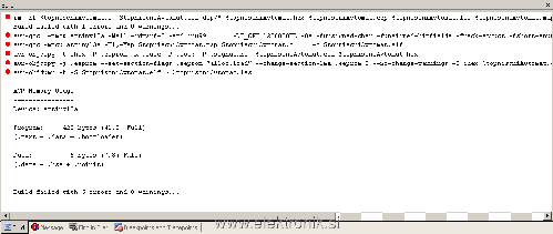

Jaz imam sedaj po nadgradnji na 4.19 tudi nekaj manjših težav. Kot prvo podobne kot Technic (toolchain), ampak to sem rešil.
Sedaj imam pa problem pri Build-anju programa.
Izsek iz Build okna je v priloženi sliki.
Poanta je v tem, da iz napisanega ne najdem napake. Sem predtem že napisal dva druga programčka za tiny 4313, tale mali za tiny 13 pa nekaj nagaja.
Torej, problem ni v sintaksi, ampak v nekih nastavitvah prevajalnika. Ker mi potem, ko še enkrat pritisnem Build, prevede brez errorjev in warningov. In tako lahko tudi simulacijo izvedem.
Kaj imam narobe nastavljeno?
