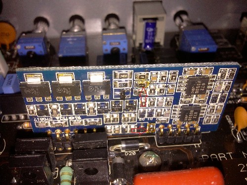

Izklop LPF- ja je nemogoč saj gre za monoblock!Sem pa mogoče uspel odkrit vzrok.
Prilagam sliko z označenimi morebitnimi problemi za nedelovanje?
 Velikost datoteke:  1.38 MB
 Pogledana:  60 krat
Aktiv.: 39.67
PrispevekObjavljeno: Čet Sep 22, 2011 6:47 pm    Naslov sporočila:   Odgovori s citatom
Tole rumeno je ostanek spajkalne paste. Nič posebnega.
Pri spodnjem uporu izgleda, kot da ga je nekdo že menjaval.

Pa se pri višjih nastavitvah f. območja sliši lepo zvok ali je popačen?
Jaz mislim da je nekaj šlo in sploh ne pride signal do NF filtra.
