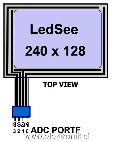

Kupio sam kod LedSee-a Touch GLCD 240x12 i nisam dobio podatke za Touch Panel već samo za GLCD iako sam zatražio putem e-maila. Program za Touch panel sam napravio na bazi vizualnog pogleda na Touch panel i touch kabel. Imam problem ne dobivam u redu ADC vrijednosti X i Y. Molim za pomoć.

| Opis: |
| Moj vizualni pogled na kotakte Touch Panela |

Možda ti je problem u ovome:
Config Adc = Single , Prescaler = Auto , Reference = Internal
Ako staviš reference na internal, znači da upotrebljavaš 2.54V interni referenčni napon, a ti portom f, kad ga podigneš na "1" staviš 5V. A tebi ide ADC do 2.5V, sve što je iznad ti je vrijendnost ADC 0xff (1023).
