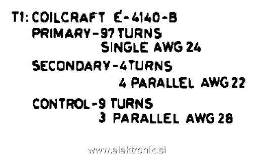

Izdelujem stikalni napajalnik z UC3842. Zanima me predvsem izdelava transformatorja, koliko ovojev naj navijem na primar in koliko za feedback.
Na sekundarju želim imeti 12V/1A.

Izvoli:
 Velikost datoteke:  52.02 KB
