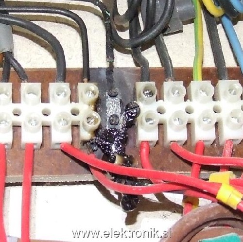

V omarici z varovalkami je odžgalo eno sponko. Pri tem je oblok preskočil še na dve sodednji varovalki.
Ob popravilu sem opazil, da so konci večine žic, ki so vstavljene v sponke, pocinjeni.
Na načrtu je letnica 1994.
Je takrat obstajal kakšen predpis, ki je prepovedoval spoje s pocinjenimi žicami v sponkah na vijak?

Pocinjen je bil ves neizoliran del žice in še malo več.

 Velikost datoteke:  58.2 KB

Vse pove že gornja fotografija, ki jo je pripel int47. Sicer beri kaj sem pred časom napisal na povezavi, ki sem jo navedel zgoraj.

Spajka pod pritiskom leze. Tako se spoj čez čas zrahlja, ko ni dobrega stika pa se na mestu spoja pojavi iskrenje, ki segreva spoj, topi izolacijo, kar lahko povzroči tudi požar.
Sam sem že doživel tole iz prve roke. In to na kuhinjski luči. Žarnica je bila 18W Varčna. Ne spomnim se zakaj sem šel vijačit lestenčno spojko, sem se pa uspešno spekel z žicami, ki sem jih odvil. (Ni me streslo Mr. Green ) Lestenčna je pa tudi že pošteno spremenila barvo in obliko.
Pocinjene žice bi bile recimo bolj sprejemljive, če bi uporabil spojke, ki žico držijo z vzmetjo. Tako je sile vedno dovolj, tudi če se oblika snopa žice spremeni.
Če pri lestenčnih spojkah ne moreš uporabljati tulk na finožičnih vodnikih, lahko kupiš lestenčne spojke, ki imajo pod vijakom pritrjeno neke vrste ploščico, ki potem pritisne na žico. Pri takšnih spojkah lahko uporabiš samo gole žice. Ponavadi prodajajo oboje, le te s ploščicami so rahlo dražje. (Vendar ne toliko, da bi veljalo o tem zgubljati besede) Sam vedno kupujem takšne.
