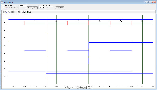

Smile sicer sem čakal nekoga, ki je že tukaj kompliciral, ampak tudi ti boš ok Very Happy
Hec na stran, ne, je random, vsaka številka je enak čas prikazana.

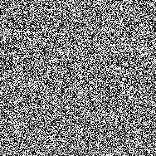

Verjetno imajo samo enega izmed boljših PRNG-jev (pseudo-random number generator), ki pa še vseeno ni TRNG.
Generator je verjetno izveden s kakšnim LFSR-jem (linear feedback shift register), mogoče celo kakšna Mersenne twister varianta.
Mimogrede, ravno včeraj sem testiral nekaj LFSR-jev, ki se uporabljajo v naših IC-jih. Za tako preprost konstrukt dajejo odlične rezultate - kot je razvidno iz slike, se nikjer ne vidi nobenega vzorca.

Ma za kocko je povsem dovolj random, da se ob pritisku na tipko prikažejo vse številke v času 24 mis.
LP! Gregor

simons : kot piše v tvojem citatu, gre za pseudo-random, ne true-random.
Vendar to vsekakor ne pomeni, da generator ni dober za večino stvari, za katere bi ga rabil. Tudi za true-random obstajajo metode "napadov", s katerimi se lahko izniči ali pa vsaj precej omeji nabor mogočih začetnih semen, in tako spremeniš true-random v kvečjemu dober pseudo-random. V vsakem primeru pa je to pomembno kvečjemu za kakšno enkripcijo ipd.
