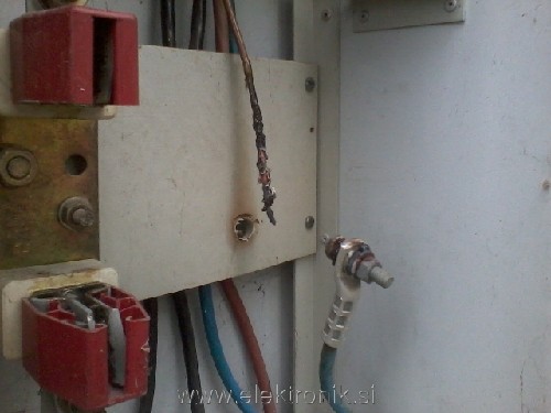

Da, glede na naravo dela, ki ga opravljam, take primere vidmi večkrat letno (elektromonter v distribuciji). V večini primerov res nastradajo šibkejši porabniki ( raznorazna elektronika), a v primeru s spodnje slike so lastniki imeli srečo. Pregorelo ni prav nič.
Sicer ima elektropodjetje take primer zavarovane, pravtako če nastane napaka zaradi človeškega faktorja (elektromonterja), a so postoki kar dolgotrajni in tega res nikomur ne privoščim.
uroš
Prekinjen nvtralni vodnik v elektro omarici
