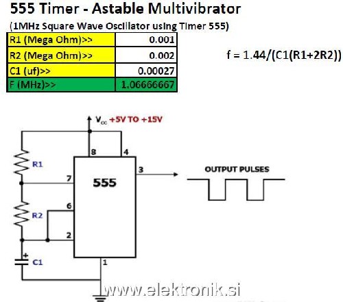

Zaradi napačno sprogramiranih fuse bitov sem zaklenil nekaj mikrokontrolerjev mega8.Zanima me,če ima kdo shemo oscilatorja 1mhz s katerim bi lahko te mikrokontrolerje odklenil?

Tukaj z NE555
 Velikost datoteke:  33.72 KB

Se mi zdi. Da gre frekvenca NE555 samo do 500 kHz in ne do 1MHz... lahko se motim.
Če imaš doma še kakšen AVR ki deluje lahko z njim odkleneš drugega. Samo je to samo v primeru, ko nastaviš fuze bit na zunanji oscilator.
