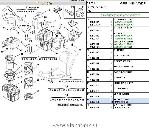

PrispevekObjavljeno: Sre Nov 16, 2011 3:29 pm    Naslov sporočila:   Odgovori s citatom
Tukaj se vidi kje ...

PrispevekObjavljeno: Sre Nov 16, 2011 3:32 pm    Naslov sporočila:   Odgovori s citatom
Hvala za odgovor, ampak jaz se iz te slike ne znajdem. Si ne predstavljam kam pod pokrov motorja se ga namesti Sad

PrispevekObjavljeno: Sre Nov 16, 2011 4:09 pm    Naslov sporočila:   Odgovori s citatom
Na voznikovi strani med odbijač in zaščito koloteka.
