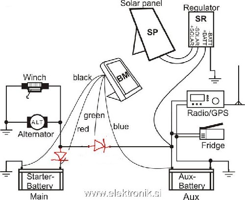

Shema, ki je narisana v prvem postu je za barke.
Pred mnogimi leti sem delal, za naše weekend mornarje, dvojne diode (Iskra) cca. 40A s tem, da je bilo potrebno nastavit tudi regulator alternatorja, ker mora biti izhodna napetost cca. 0.7V višja zaradi padca na diodah.
Zakaj dvojna dioda? Zato, da se jim ni spraznila baterija za zagon motorja čez ostale porabnike v barki, kar se jim je redno dogajalo, predvsem zaradi hladilnika.
Takrat (l.1980) so bile schottky diode drage kot žafran (pa še težko jih je bilo dobiti), danes pa tega problema ni!
Običajno so bile diode vezane kar na originalno stikalo za preklop (izklop) napajanja med akumulatorji.

Dioda pri starter bateriji ni v redu, ker vitel ni več povezan na akumulator...
Aktiv.: 32.61
PrispevekObjavljeno: Ned Nov 27, 2011 8:25 pm    Naslov sporočila:   Odgovori s citatom
Vitel naj prestavi direktno na + oziroma katodo diode pa bo ok.
