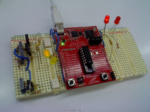

fotografije in drugo gradivo:
Prototip izdelan na protobardu.
- 3 VN driverji z optokoplerji in triaki
- 4 LED, ker nisem imel doma materijala za 7 kanalov
