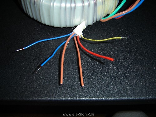

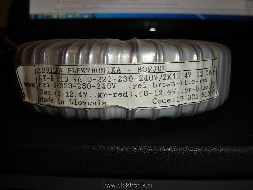

Imam na voljo omenjeni trafo. Ker sem pač firbec, grem vedno preverit z Ohm-metrom primarno in sekundarno stran, če sta "ok". Tokrat pa se mi je naredil vprašaj nad glavo.
Kot je vidno na prvi sliki, naj bi bil priklop primarnega navitja za 230V omrežje med rumeno in modro žico (ali pa sem jaz kaj narobe razumel?). Vendar sta tam dve modri žici. Da bo stvar še bolj čudna, z Ohm-metron zaznam med rumeno in katerokoli žico, razen ene rjave, neskončno upornost. Upornost med rumeno in tisto rjavo žico, na katero multimeter sploh reagira kaže nekaj več kot 4 Ohme. Druga upornost (in tudi edina, ki sploh še kaj pokaže razen neskončne upornosti) pa je med eno izmed modrih žic in rdečo - 0,4 Ohma. Modra-modra in rjava-rjava ravno tako pokaže neskončno upornost.
Vem da nekateri transformatorji imajo primarna navitja narejena tako, da jih vežeš zaporedno, pač glede na vhodno napetost. Predvidevam da bi tudi tu lahko bil ta primer, ampak glede na vse tiste neskončne upornosti nisem siguren za kaj gre.
V tem primeru moram priznat da nimam idej, razen te da je več navitij prekinjenih.
Kakšna ideja mogoče? Kaj bi še lahko poskusil?

PrispevekObjavljeno: Čet Dec 22, 2011 6:58 pm    Naslov sporočila:   Odgovori s citatom
Imaš pač tri navitja za primar. Rumena - rjava (220V); Rjava - modra (10V); Modra - rdeča (10V).
Na kratko - skleni žice enake barve skupaj pa bo.

PrispevekObjavljeno: Čet Dec 22, 2011 7:01 pm    Naslov sporočila:   Odgovori s citatom
Prvič slišim za takšno vezavo - grem takoj preskusit Mr. Green

PrispevekObjavljeno: Čet Dec 22, 2011 7:18 pm    Naslov sporočila:   Odgovori s citatom
Hvala za pomoč Darko, naučil sem se nekaj novega. Trafo dela. Wink
