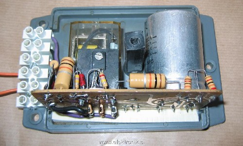

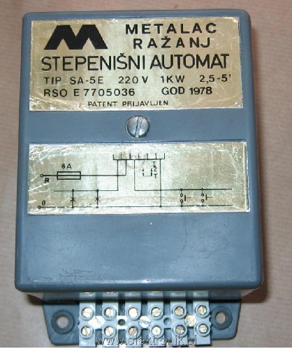

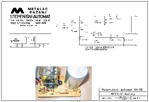

Večinoma je v tem oddelku predstavljena starejša računalniška, merilna in radijska tehnika, sedaj pa za majhno spremembo še primerek stopniščnega avtomata SA-5E, proizvodnje Metalac Ražanj (Srbija), iz leta 1978.
Ni povsem originalnem stanju, originalno vgrajeni tranzistor je bil v TO39 ohišju, vendar prebit in brez oznak (mogoče 2N3439 ?). Trenutno nimam nobenega visokonapetostnega NPN tranzistorja v takem ohišju, zato sem vgradil C5027.

Lahko malo razložiš čemu je oziroma še vedno služi ta naprava? Videti je zelo zanimiva.

Stopniščni avtomat, se pravi timer, ki skrbi, da se luči na stopnišču po določenem času same ugasnejo. Prižgejo se pa s pritiskom na eno od tipk, ki so na stopnišču.
V stanovanjskih blokih praktično obvezna oprema.
