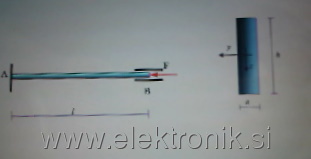

Podana je konstrukcija dolžine l=3100mm katere prerez je pravokotnik s straniama a in h (a<h);Za podani Imin=6 800 000 mm4 ; E= 217 000 MPa in dolžino l=3100mm in vitkost konstrukcije, ki znaša 100, izračunajte kritično uklonsko silo ter dolžini a in h.
Fk=(pi2*E*Imin/(0,5*l)^2)=6061847,35 N ...kar je pravilno
Zanima pa me kako bi prišla do dolžin a in h.

Po Eulerjevi enačbi si pravilno izračunala uklonsko silo. Če pogledaš, nisi še uporabila podatka o vitkosti.
Vitkost je definirana kot: lambda = l0/i, pri čemer je l0 prosta uklonska dolžina (ki je v danem primeru l/2), i pa je vztrajnostni polmer, ki je definiran kot:
i = (Imin/S)^0.5 pri čemer je S presek nosilca. Iz danega lahko torej izračunaš presek nosilca, ki znaša 28303,85mm^2.
Vztajnostni moment za pravokotni presek je definiran kot Ix = (a*h^3)/12. Tu moraš biti pozorna, saj je v danem primeru verjetnejša os upogiba po drugi osi zato moramo glede na označbe iz naloge (a<h) enačbo preoblikovati v Ix = (a^3*h)/12. Presek pravokotnika je definiran kot S = a * h. Ko rešimo sistem dveh enačb in dveh neznank dobimo rešitev a = 53,69mm in h = 527,13mm.
Upam, da nisem kje zakvačkal.
