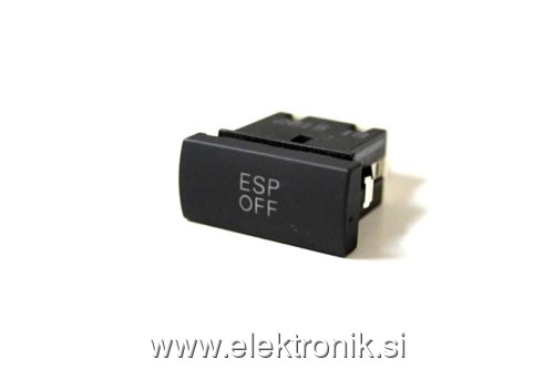

Imam zanimivo težavo Smile
Prilagam sliko stikala z vgrajeno diodo ki obarva besedilo na stikalu, če je le to vklopljeno.
Zanima me, ali ima kdo kakšno idejo kako to besedilo spremeniti. Če črno barvo obrusim dol, je celoten pokrovček narejen iz pol-prozorne plastike, sedaj pa je vprašanje kako ga pobarvati nazaj na črno in pri tem pustiti novo besedilo prozorno?? Pray Pray
Vse ideje dobrodošle, hvala!

Negativ natisneš na belo prozorno folijo in nalepiš na obrušeno stikalo.

Če je stikalo res pobarvan kos bele plastike ga poskusi pazljivo zbrusit, nato pa na z folijo maskiraj novi napis in na novo pobarvaj stikalo oz. pokrovček.

Obarvaš ponovno in zrezkaš. Ali pa obdelaš z laserjem.
