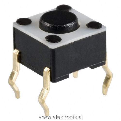

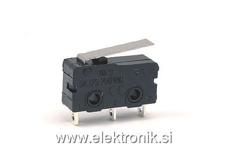

O kakšnih mikrostikalih je sploh govora ? Enostavno jih lahko preveriš z preizkuševalcem diod oz. s piskačem na multimetru. Če stalno piska je zanič, če sploh ne piska piskač, ko tipko pritisneš, je tudi zanič.
Mikro stikalo končne lege
 Velikost datoteke:  9.96 KB
 Pogledana:  3536 krat
Mikro tipka
 Velikost datoteke:  121.39 KB
jura0
Pridružen-a: Čet 05 Jan 2012 17:40
Prispevkov: 6
Aktiv.: 0.04
Kraj: slov.konjice
PrispevekObjavljeno: Sre Jan 11, 2012 8:10 pm    Naslov sporočila:   Odgovori s citatom
Mikro stikala končne lege (prva slika) jutri jih bom preizkusu in naredu kakšno sliko kompletne napeljave v zadnjem steklu.

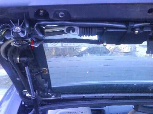

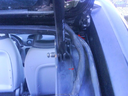

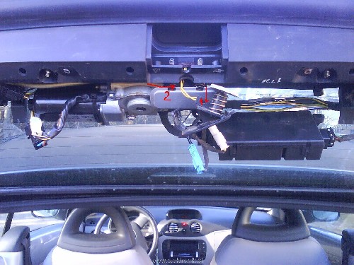

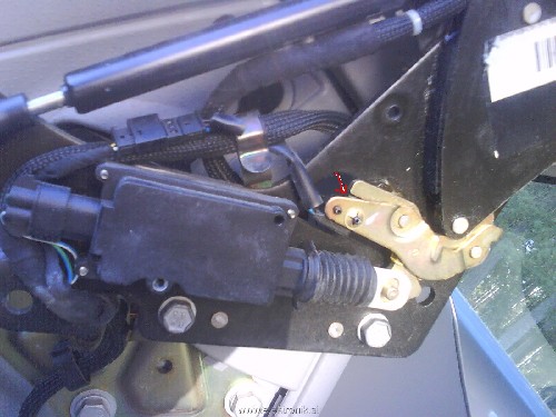

Ko sem danes poskušal rešiti problem z streho sem ugotovil da imajo tri mikro stikala napetost tri je nimajo do dveh pa nisem prišel da bi jih sprobal. Naredil sem tudi nekaj slik za lažje razumevanje.Slika 1 oba mikro stikala imata napetost.Št.1 je za odpiranje zgornjega dela prtljažnika, mikro stikalo na sliki 2 levo ima napetost desno pa ne.Št.2 pa za sprostitev dveh mehanizmov ki prav tako delata preko mikro stikal eden je v prtljažniku prav tako levi in desni oba brez napetosti slika 3 ta mehanizem omogoča da se zadnje steklo z platneno streho ko je ta odprta zloži v spodnji del prtljažnika drugi pa sprosti prtljažna vrata zgoraj(do teh nisem mogel da bi jih preveril) slika 4.Multimeter ki ga imam(nižji cenovni razred)mi je kazal napetost okrog 200v čeprav bi jih moral 12v.Nima pa funkcije zvočnega signala tako da ta način odpade za preverjanje mikro stikal,če kdo ve kje bi lahko bil problem bi prosil za odgovor.Na slikah sem označil mikro stikala.
 Velikost datoteke:  265.93 KB
Slika št.2
 Velikost datoteke:  236.64 KB
Slika št.3
 Velikost datoteke:  211.58 KB
Slika št.4
 Velikost datoteke:  209.93 KB
