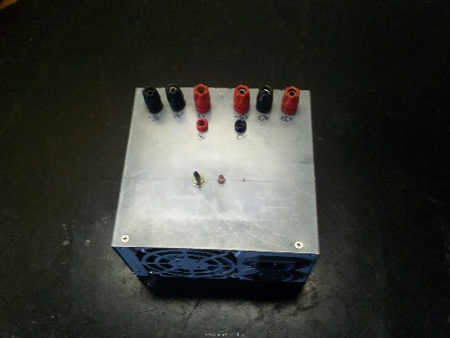

Imel bi vrašanje glede predelave računalniškega napajalnika v usmernik ki napetost 230V pretvori v 12V,-12V,5V,-5V in 3,3V.
Pri sami predelavi mi je jasno vse, kot sem prebral na internetu je potrebna povezava dveh žic.
Imam pa problem. Ko napajalnik brez povezave žic priklopim ne dela kar je logično, ko pa sklenem žici pa se sliši napajalnik da deluje ampak ko izmerim napetosti na žicah pa ne pokaže nič.
Prosil bi za pomoč in kakšno sliko, shemo...
Hvala že v naprej

Potrebno je obremeniti +5V linijo, da sploh da kaj od sebe.

Aha potem moram kljub povezavi POWER ON in GND obremeniti +5V izhod ?

Ja, na zeleno in črno da kos žice.

Sem šel pogledat pa ni zelene žice, modra je, vijoličasta in potem tiste rdeče, črne, rjave...

Sem ravno hotel napisati, da ni nujno da je zelene barve, ampak je razlika od proizvajalca modela. Tako moraš dobro pregledati ta vtikač za na matično in se zgledovat po pinih kakor so pravilno razporejeni pod povezavo zgoraj.

Kako pa izračunam oz. kako vem s kakšnim bremenom naj obremenim +5V linijo? Very Happy

10 0hm 10W

Usmernik sem uspešno končal, hvala za pomoč Very Happy
Tako izgleda

Dobro si to zrihtal, najbrž se bom tudi sam lotil predelave kakšnega napajalnika.
Vprašanje: max koliko amperov lahko dobiš ven iz tega napajalnika?

Če ga uspeš predelati po navodilih iz slednjega linka potem je to kar veliko: http://www.chirio.com/switching_power_supply_atx.htm Pomagal ti bo googlov prevajalnik.

prof. Einstein oprosti ker tako pozno odpisujem vendar sem čisto pozabil pogledati nove odgovore. Ven lahko dobiš max 30A pri +12V.

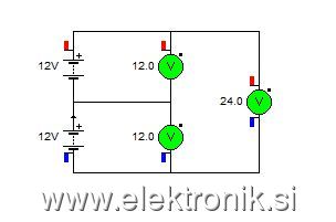

Zanima me če kdo ve kako bi lahko iz tega napajalnika dobil +24V. edini problem je ker nemorem združiti +12V(30A) in -12V(0,8A).

Kaj pa tako ne bi šlo?
Med pozitivno in negativno žico je 24V.
Pomeri napetost med +12v in -12v.

Mase so skupne in zaporedna vezava privede do kratkega stika. Wink
