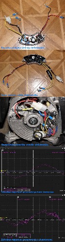

Slika pove več kot 1000 besed
 Velikost datoteke:  432.75 KB
 Pogledana:  654 krat

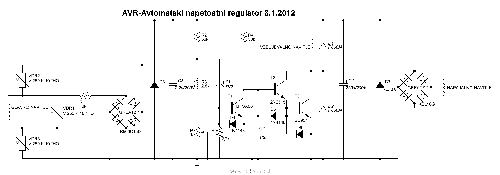

Shema.
 Velikost datoteke:  51.86 KB
 Pogledana:  213 krat
