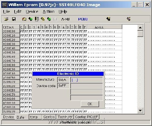

Ko sem pomeril na samem adapterju, je pin 28 vezan na maso, kar bi bilo ustrezno za oba primera in sem chip vtaknil v programator in rezultati so bili naslednji (pri nastavitvi na SST49LF040):
- ID chipa ne javi - dobim samo hex kode (slika ID,jpg);
- podatki se lahko preberejo;
- chip se lahko tudi pobriše, vse lokacije FF (slika ID,jpg);

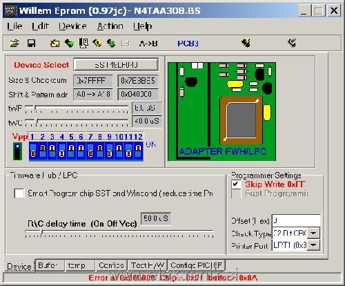

- problem pa je pisanje.

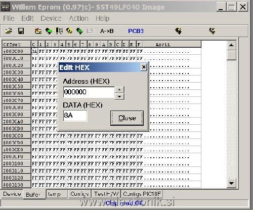

Program javi napako že na prvi lokaciji (slika Napaka.jpg), Če grem nato prebrati vsebino, pa vidim, da se je na to mesto zapisala prava vrednost (slika Bufer.jpg), vendar ponovni poskus programiranja vrne enako napako kot na začetku.
Je kakšna rešitev iz te zagate?
