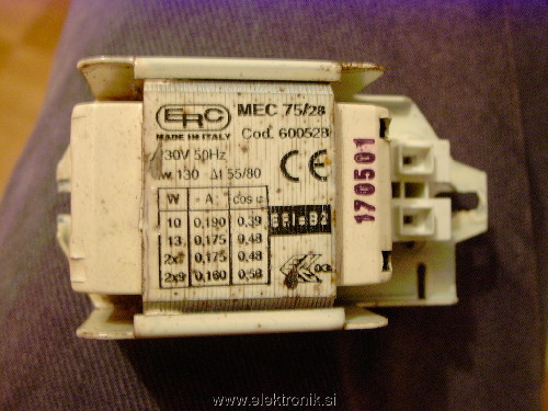

Ali se pri nas kje dobi takšna dušilka, kot je na sliki. Priklopljeni sta nanjo dve 9W varčni žarnici http://www.google.com/url?sa=t&rct=j&q=&esrc=s&source=web&cd=4&ved=0CEEQFjAD&url=http%3A%2F%2Fwww.bulbtown.com%2FPL9_65K_9_WATT_6500K_COMPACT_FLUORESCENT_LAMP_G23_p%2F914965.htm&ei=0cYjT9a8Io6r-gbwwP3PCA&usg=AFQjCNG9N3kn2AUyqIn7AJSF9qwrt1tq8w&sig2=h9HJfPEmUfQHRNrMKUh42Q.

Torej dušilka s podnožjem G23 v katero samo vtakneš lampo in priklopiš napajanje in lampa, sveti. Pri nas tako dušilko dobiš recimo v:
http://www.internetnatrgovina.com/product_info.php?products_id=2607

Še tole, ker na sliki, ki si jo pripel piše 2x9 W. Če bi rad priklopil obe lampi na eno dušilko, potem rabiš standardno 18 W dušilko (dobavljiva verjetno v vsaki trgovini z elektro materialom) in lampi, preko ustreznih podnožij, vežeš zaporedno v tandem spoj.
Samo tega ti ne priporočam. Te lampe imajo vgrajen klasičen bimetalni štarter, ki ni nujno primeren za tandem spoj -> odpiranje krhke pastike in vgradnja ustreznega štarterja ali čakati, lahko tudi več minut, preden bosta lampi začeli blinkati in potem vžgali.

Lampi sta vezani v serijo- tandem. Res je, da malo blinkajo preden se prižgejo, toda ni problema. Problem je prostorska stiska, bom probal če bo šla noter klasična 18W. Vklopijo se zvečer, zjutraj pa ugasnejo - svetlobni senzor.
