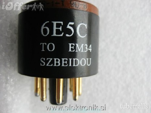

Zdravo,
Ker sem strojnik vas že v naprej prosim za pomoč ter se oproščam za morebitna "butasta" vprašanja.
Imam starejši radio Minerva 506W pri katerem ne deluje magično oko EM34. Predlagali so mi, da uporabim elektronko 6E5S (6E5C). Ali ima kdo izkušnje s predelavo le te elektronke. Zasledil sem tudi, da se da dobiti adapter za prehod iz EM34 na 6E5C (6E5S) kot je primer iz priponke.

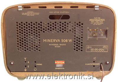

Vprašanje ima še glede antene. Trenutno imam v radiju navaden trd kabel in zadeva še kar funkcionira. Ali predlagate kakšno boljšo, kvalitetnejšo rešitev za anteno? Pa še zadnje, čemu služi ozemljitveni vhod po antenskim vhodom?
Hvala za vsako pomoč.

Kupil zgoraj navedeni adapter, ga vgradil, vstavil elektronko 6E5S in odlično deluje. Zadovoljen.
LP, Primož

Kot sem omenil, nimam ravno ustreznega znanja, zato vas prosim za nasvet glede antene, kot sem opisal v prvem prispevku.
Hvala,
