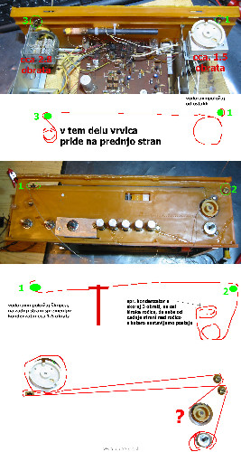

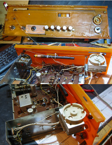

v delavnici se mi je pojavil "old skul" radijski sprejemnik, prej nedelujoč, sedaj pa bi že rad zaigral kakšno domačo vižo Smile ampak, problem se je pojavil pri napeljavi vrvice za pomik skale.
Kako napeljati, kje začeti, koliko obratov... ne gre.
Vrvica mora biti napeljana preko dveh "spremenljivih" kondenzatorjev, preko treh "škripcev" in seveda preko vrtilne ročice s katero nastavljamo postaje.
Prilagam še fotko notrasnjosti oz. da si bomo lažje predstavljali moj problem... Think

PrispevekObjavljeno: Pon Feb 13, 2012 11:21 pm    Naslov sporočila:   Odgovori s citatom
Naredi eno sliko notranjosti z vrha, tako da se bosta videla oba vrtljiva kondenzatorjain tisti koleščki,da bo malo bolj razumljiva slika. če bi imel jaz radio pred sabo bi si lažje predstavljal kako in kaj naredit.

PrispevekObjavljeno: Pon Feb 13, 2012 11:29 pm    Naslov sporočila:   Odgovori s citatom
Čene bom jutri pogledal. Imam dve šasiji ,da mi ni treba kopati druge. Imajo še napeto vrvico. Tako da ne bo panike. Bomo poslikali in opisali.

PrispevekObjavljeno: Tor Feb 14, 2012 6:19 pm    Naslov sporočila:   Odgovori s citatom
Sem poskušal naredit kar se da dobro sliko, ampak je težko, vedno se nekje nekaj prekriva, nemogoče je slikat, da bi bil celotni potek vrvice viden.
Zato sem še malce umetniško dorisal Mr. Green zdajle pa še opišem:
- na zadnji strani če ztačnemo z vodoravnim škripcem 1 iz katerega gre vrvica na
- vodoravni spremenljivi kondenzator z večjim fi-jem oz. kateri se zavrti cca. 1.5x (en krat pa pol Smile)
- nato potuje vrvica po zadnji strani na škripec 3 kateri je postavljen v "navpišni" položaj oz. v isti smeri kot ročica za nastavljanje
- nato iz škripca 3 potuje na drug spremenljivi kondenzator kateri se lahko zavrti cca. 2.8x (od min do max) - na njega lahko pride samo na eni strani (na notranji), ker če bi bila speljana na drugo stran bi brusila po "okvirju"
- in ta spremenljivi kondenzator ima namontirano vodilo široko cca. 1.2cm da seže iz zadnje strani na prednjo oz. je približno poravnano z ročico s katero dejansko nastavljamo in prednjim škripcem 2
- in v tem nosilcu je narejena neka zareza preko katere lahko speljemo vrvico v notranjost nosilca - v bistvu bi lahko tudi zamenjal smer navijanja vrvice (?) in nato speljal vrvico ponovno na zunanji nosilec tega kondenzatorja - z vrvico pridemo iz notranje strani na zunanjo - prednjo stran
- od tu gmora bit napeljana preko ročice (katero lahko vrtimov neskončnost) - po mojem mora bit dovolj "našpanano" in večkrat okoli
- iz tiste ročice pa potem na prednji škripec 2
- preko škripca 2 pa preko celotne prednje strani na škripec 1 kjer se zaključi
- na tej liniji od 2 do 1 škripca (ali obratno Smile) pa je dejansko namontirana skala za prikaz položaja
Glavna nejasnost je točno v tistem prehodu iz notranjosti na sprednjo stran - na kondenzatorju kateri se lahko zavrti cca. 2.8x.
Tam mi "ne potegne" ali moram dati nekaj ovojev rezerve na notranjem delu, in enako na sprednjem delu, ali tam vrvica morta it čec tisto zarezo v notranjost nosilca...
Pa v kakšnem "nultem" položaju morata biti kondenzatorja, in kje mora bit v začetnem položaju vzmet s katero je vrvica zaključena.
Upam da je mogoče za odtenek bolj jasno... težko je opisat - ker stvar je komplicirana d'oh!
Pregledal sem nekaj "service manualov" teh retro radijev, samo na niti enem nisem naletel na narisan potek vrvice preko dveh kondenzatorjev. Tisti kateri so pa imeli narisano pa je čist normalen preko škripcev, ročice in enega kondenzatorja.
predviden potek vrvice - na nosilcu kondenzatorja z cca. 2.8 obrata pa se "zakomplicira" :)
 Velikost datoteke:  649 KB
 Pogledana:  64 krat
