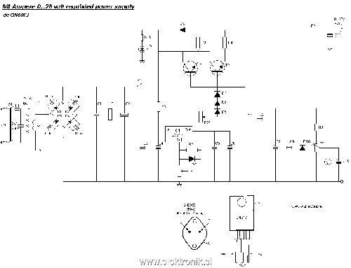

Zanima me razlaga vezja ki ga prilagam v sliki
Do sedaj sem kot začetnik v elektroniki že osvojil določeno znanje kot naprimer kako narediti preprosti usmernik za niske toke z LM317
Če prav razumem je pač LM317 narejen za majhne amperaže za kaj več pa je že potreben tranzistor.
Tukaj na tej sliki me zanimam kaj preprečuje toku da NE steče skozi LM317 ampak skozi T1 in T2?
Kar se tiče pa voltaže pa me zanima ali si prav predstavljam naslednje: tukaj pri tej napravi voltažo reguliramo z LM317 na OUT pinu ki steče v bazo tranzistorja in takšna kot je voltaža v bazo takšna je tudi voltaža skozi kolektor-emiter vendar s to prednostjo da pa visok tok steče samo skozi tranzistor in ne skozi LM317?
saj je izhod od LM317 povezan z bazama od T1 in T2, zato je vprašanje nerazumljivo.
Kolikor si na hitro predstavljam, je avtor verjetno želel omejevanje izhodnega toka izvesti s P2; manj toka v bazo, manj toka na izhod. Ne vem čemu služijo D7 D8 D9. So mogoče montirane na hladilnik izhodnih transistorjev ?

Tiste tri diode omogočajo regulacijo od 0V. 317 namreč drugače deluje od 1,25V naprej. Sem tako rešitev že videl.
Drugače pa po domače: glavni "ventil" za elektriko v tej shemi sta tranzistorja.
317 pa ju regulira - odpira/zapira in s tem skrbi za željeno napetost izhoda. (kot ročica ventila).

Priporočam, da začneš na začetku. Ko ti bo znano delovanje tranzistorja, ti bo tudi delovanje tega usmernika razumljivo.
Tranzistor ima ojačanje. Z majhnim tokom v bazo krmiliš tok, ki teče skozi kolektor. Poleg tega je tu tranzistor vezan kot napetostni sledilnik - izhodna napetost sledi napetosti iz 317.
