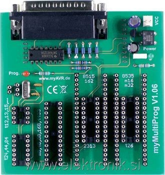

Nabavil sem omenjni programtor myMultiProg pa imam težave ne morem programirat nobenga Atmela enostavno kot da računalnik ne prepozna programatorja.Programator sem kupil novi pa noče ali ima kdo kakšne izkušnje.

Kolikor gledam iz slike gre zgolj za kopijo STK200/300, ki se priključi na paralelni port. V BIOS-u računalnika so ene nastavitve za paralelni port, in sicer EPP in ECP se mi zdi. Te nastavitve preizkusi če ti katera dela. Razen seveda če imaš kakšen USB-paralel pretvornik, z tistim pa lahko zadevo verjetno kar odpišeš. Priporočam da preizkusiš zadevo na več računalnikih, z pravim paralelnim portom.

Rabi ta programator, (poleg ustrezne izbire LPT porta) mogoče še napajanje?
Sicer se ne vidi dobro - slika je premajhna, venda zraven DB konektorja je videti kot da se nahaja konektor, graetz in napis Power.

Seveda rabi. S paralelnega porta ne more dobiti napajanja. Dokumentacija in načrt je dosegljiv tukaj.

Zadeva je rešena zamenjal sem konektor DB-25 prej je bil ženaski, sedaj je moški in dal ustrezen kabel zadeva dela dela ne vem čem je tu razlika.

Ugibam, če si priklopil na 25 pinski COM port, potem je jasno, da stvar ne more delati in si lahko samo vesel, da nisi skuril kaj na programatorju.

Ne vem sicer kje sem napisal Comport mislim da je DB25 LPT in prej je bil ženski sedaj je pa moški z katrim pa dela.

Kaj pa si napravil drugega?
DB25, ženski (na PC) je LPT, DB25 moški (na PC) je COM port.
