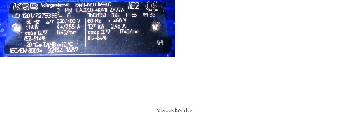

Sedaj pa tusdi sam rabim pomoč. Je kdo, ki bi mi svetoval ali je možno motor, katerega sliko tablice pripenjam, priključiti v standardno vezavo zvezda-trikot?? Kolega pravi, da ima motor 220V navitja ter bo pri 380 poookkkalo.

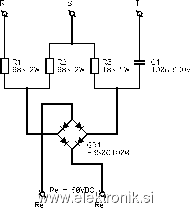

Pozna kdo napravo, ki sama preuredi zaporedje faz da je vedno enako.. Kot npr
http://www.conrad.si/Smerni-rele-DRR10.htm?websale7=conrad-slowenien&pi=198920&ci=SHOP_AREA_17346_1101121&cc=y

Ne, v trikotu mora biti za 380-400V. Zakaj bi 1.1kw motor zaganjal zvezda trikot? Motor vežeš v zvezdo ter ga direk zaganjaš.

Si mislil, da ti rele preklopi dve fazi za pravilno vrtenje motorja, nekaj podobnega imaš v prilogi.
Tega motorja ne moreš vklaplati zvezda trikot na napetosti 400 V. Vežeš ga izkjlučno v zvezdo na 400 V, drugače se bo pokadilo, če ga vežeš v trikot.
