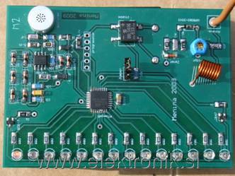

Zivjo,
"nekaj sem nasel, ti bos verjetno vedel, kaj je to.....meni se ne sanja, kaj delajo skupaj,
mikrofon, grez, VF ter ful LEDic, pa vse na baterije. Cuden neki baby-phone brez ohisja."
Po popravilu slabih spojev, igranju, kako deluje in dolgem iskanju sem ugotovil,
da imam v rokah AVR projekt Menina planina 2009,
kjer je tudi razlaga delovanja vseh 4 nacinov Applause
Ker tele PICe ipd z zanimanjem ze nekaj casa gledam od strani, sem dobil idejo,
da bi to lahko bil dober zacetek, da te stvari malo spoznam.
Glede na to, da je lastnik tega projekta ocitno nas dobri forumas VolkD, me zanima:
1. Ali je mozno dobiti SW za obstojeci projekt z Atmega8 (da bi dolocene stvari spreminjal in se tako ucil)
2. Ali se da dobiti tudi nacrt vezja
3. Ce je to mozno, bi se potem preko
4. PonyProg poigral s
temle enostavnim serijskim vmesnikom za programiranje AVR
Ce bo casa dovolj, pa sem si zadal cilj, da naredim obratomer za svojega dizla.
Na tehnicnem sem opazil, da imajo brezkontaktne obratomerje na mikrofon.
To vezje pa ze ima mikrofon, LEDice ter sprogramiran VUmeter,
zato racunam na mozno predelavo ali dodelavo.
Ce ga je kdo slucajno ze predelal, pa se toliko bolje....se priporocam za info.
No ja, za zacetek je vse odvisno od nasega Moderatorja Pray
Hvala za vso pomoc in namige ze vnaprej
PS: Na hamradio se sicer omenja, da bo vse objavljeno, pa zal nisem bil uspesen,
naj me kdo nalinka, ce se motim.

PrispevekObjavljeno: Tor Mar 13, 2012 12:33 pm    Naslov sporočila:   Odgovori s citatom
Hi,
hmm, ocitno je bil ravno murphy na delu Sad , namrec nimava srece.
Sicer lepa hvala za povezavo na revijo oz. clanke, da sem prebral nekaj ozadja,
vendar nimam te igrace, ki je opisana noter, ampak tisto multifunkcijsko,
kot je na prvem linku Menina Planina 2009.
Sliko iz linka dodajam spodaj.
Sva se s kolegom igrala ter ugotovila menjavo rezimov in
ta moj tudi deluje, kot pise na linku in sicer ima vse 4 rezime:
1. kot merilec svetlobe, LED svetijo glede na jakost osvetlitve,
za indikator sluzi prva navadna LED.
2. kot VU meter signala z vgrajenim mikrofonom, LED svetijo v ritmu zvoka iz okolice
3. kot merilec polja za frekvence 2m področja (upam)
4. kot svetlobni generator, LED svetijo po prednastavljenem programu
Za tega bi rad shemo in SW, da se pricnem igrat, se kaj naucim
ter dodam obratomer in mogoce se kaj Pray
Mogoce se to:
Kaj ste pa vi uporabili za programiranje ?
Ali bo moja ideja s PonyProg in enostavnim serial vmesnikom v redu ?
Se slika iz linka - to igraco imam Very Happy
Atmega8 testno vezje za kamp Menina 2009
 Velikost datoteke:  19.49 KB
 Pogledana:  3368 krat

PrispevekObjavljeno: Tor Mar 13, 2012 6:49 pm    Naslov sporočila:   Odgovori s citatom
@ frenki:
sory in hvala za warning (telih 10MB se dandanasnji res hitro nabere) -> box pospravljen
@ PZUFIC
odvisno je, kaj sva gledala. Nimajo povsod isto, jaz sem jih presenecen
nad zaprto havbo vprasal in je bil res na mikrofon, model je bil sicer en drug,
vendar sem si pa zapomnil MAHA in Roto-phon 1,
ker je sel "v" avto samo en kabel, in sicer sonda za pline v auspuh.
Naceloma mikrofona res nebi rabil, saj obrate ze poslusam kar na srednjih valovih
in bi bilo treba samo tam impulze steti...torej mogoce samo predelati 3.rezim,
ki deluje kot neki S-meter na 144 MHz, ce prav razumem,
saj je takale osnovna shema brezzicnega obratomera
Torej mikrofon ali VF antena,
Odlicno, ideje ze padajo, upam, da bo s to igraco se veselica Smile
Hvala vam
