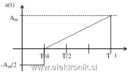

Sedaj se z eno nalogo zafrkavam tako dolgo, da sem že popolnoma zmešan. Ali je pravilno izpisana enačba premice za;

Enačba je pravilno zapisana, mogoče bi namesto y lahko zapisal a (t).

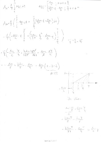

Hmmm... pol ga nekje pri integriranju biksam ... na koncu bi moral eden od členov postati pozitiven, da pridem do pravilne rešitve Am/4
Mislim, da ga zagotovo pri integralu prve funkcije biksam ane. Kolikor se spomnim, ima neko povezavo s tem, ker je funkcija negativna katero integriram, vendar smo šli malenkost prehitro in premalo integralov skozi, zato iščem literaturo/pomoč.

borber je napisal/a:
Takole na pamet izračunano je rezultat Am*T/4...
Jaz sem na papirju zračunal in dobil isto. Nekje si ga kiksnil z vstavljanjem mej. Zračunaj na novo, ker pri vsem krajšanju je težko najti napako.
Aktiv.: 32.63
PrispevekObjavljeno: Pon Feb 27, 2012 7:52 pm    Naslov sporočila:   Odgovori s citatom
Ne, pardon, sem pozabil na tisti prvi del tudi ne dobim tako.
Aktiv.: 32.63
PrispevekObjavljeno: Pon Feb 27, 2012 8:30 pm    Naslov sporočila:   Odgovori s citatom
Jaz dobim za končni rezultat Am/8.

Rezultat je zagotovo, če je zgolj matematično računski AmT/4, če upoštevaš, da pa napetost ni odvisna od časa ene periode, se pa še T krajša in ostane Am/4, kar je razvidno iz slike in mojega izračuna na desni spodnji strani pod sliko. Sem poslal še profesorju zadevo, pa bomo razrešili Smile

PrispevekObjavljeno: Pon Feb 27, 2012 9:32 pm    Naslov sporočila:   Odgovori s citatom
Desni del integrala (tam ko imaš meje med T/4 in T) ne smeš vstavit (T-T/4) ampak vrednost integrala v T - vrednosti integrala v T/4.

PrispevekObjavljeno: Pon Feb 27, 2012 10:58 pm    Naslov sporočila:   Odgovori s citatom
Hvala! Rešil zadevo, res je, nebi smel kar odštevati mej, temveč vrednost integrala.

PrispevekObjavljeno: Pon Feb 27, 2012 11:03 pm    Naslov sporočila:   Odgovori s citatom
Ah očitno sem se nekje zaj..., ker jaz sem se lepo držal pravila f(zgornja meja)-f(spodnja meja). d'oh! Drool
