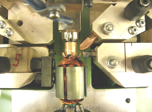

tipičen kolektor je tak za ročni vrtalnik je tak 5 lamel žica 0,8mm
same krtačke so toliko različne ( razne sendvič varijante , samomazalne varijante... ) da bi jih drugače raje pustil pri miru
