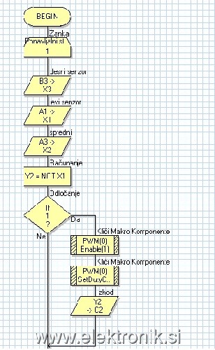

Spopadam se s težavo v Flowcode V4. Namreč, določil sem 3 vhode, in izhod ter signal ki bi ga želel imeti na tistem izhodu. Sedaj pa bi rad realiziral FUNKCIJO:
Y2 = (negiran) X1 + X3
Sam sem se zadeve lotil operacijo računanja ter pogojnega, IF stavka, vendar v simulaciji mi zadeva ne deluje, mogoče pa vendar kaj delam narobe? mogoče tudi rešitev ni pravilna.
Prilagam slikico, kakršnikoli nasveti in rešitve so dobrodošli!

PrispevekObjavljeno: Čet Apr 12, 2012 9:57 pm    Naslov sporočila:   Odgovori s citatom
Daj raje pripni program, da lahko dejansko pogledam zakaj gre. Domnevam pa, da bi morala biti spremenljivka za not v oklepajih.

PrispevekObjavljeno: Čet Apr 12, 2012 10:02 pm    Naslov sporočila:   Odgovori s citatom
saj ni v oklepajih v resnici je takole:
Y2 = NOTX1 + X3
Kako naj pošljem program? kar datoteko od Flowcoda? Te namreč nemorem pošiljati.
Se opravičujem za nevednost, saj sem začetnik.

PrispevekObjavljeno: Čet Apr 12, 2012 10:09 pm    Naslov sporočila:   Odgovori s citatom
Bom poskusil objaviti datoteko kot si rekel. Sem pa poskusil tudi NOT dati v oklepaj (NOT) vendar mi potem javlja napako, tako da to ne bo rešitev.

PrispevekObjavljeno: Pet Apr 13, 2012 5:02 pm    Naslov sporočila:   Odgovori s citatom
Bom tako vprašal, kako naj v Flowcodu realiziram funkcijo Y2 = (negiran) X1 OR X3
Če pišem samo operacije brez da poskusim spremenljivko negirati vse deluje kot mora, ko pa želim določeno spremenljivko negirati pa ne deluje. Ve kdo kako lahko določeno spremenljivko negiram?

PrispevekObjavljeno: Pet Apr 13, 2012 9:09 pm    Naslov sporočila:   Odgovori s citatom
Y2=NOT (X1 OR X3)
