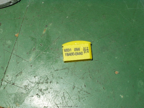

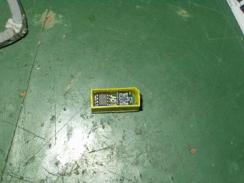

visokocenovni ali nizkocenovni - če je industrijski, torej se ne uporablja za "lauflučke", moraš 1. januarja ob 2. zjutraj vedeti, kako boš stroj spravil v pogon, če krmilnik odpove. Kako imate vzdrževalci to rešeno ?

Redni backupi. Osnovni moduli na rezervi. Potem ni problema. Glede logota -za njega obstaja pomniliški medij eeprom na katerega narediš backup ter v nekaj sekundah kopjo na drugega.

Pri krmilniku v prvem postu lahko narediš backup programa na LCD modul, ga vstaviš v drugi krmilnik in ga skopiraš.
