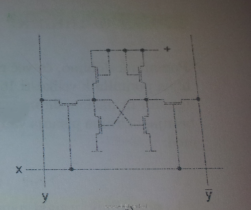

Zanima me če bi mi lahka kdo objasu kako deluje zadeva na sliki.
X- je naslovna linija, ki odpre nanjo priklučena tranzistorja y in y(negiran) ki sta podatkovni liniji. Katera dva sta bremenska tranzistorja in katera delovna?
Bremenska spodnja? delovna zgornja? nevem ugibam ce je komu kej jasno tole bol prosim ce mi pove
hvala lp mm

Ok res je [slovenščina je zame španska vas] [slovenščina je zame španska vas] prilepit sliko.
http://hopsasa/f/3f/1D/3rfHVbFu/vprasanje.png

PrispevekObjavljeno: Ned Maj 20, 2012 11:18 pm    Naslov sporočila:   Odgovori s citatom
evo upam da bo sedaj slo.

Zgornja tranzistorja sta bremenska, kot vidiš sta priključena kot dvopol, torej predstavljata nelinearen upor. Spodnja tranzistorja sta "delovna", vezana sta v protifazni vezavi. Taka vezava ima dve stabilni stanji - odprt je torej lahko ali desni ali levi tranzistor. Kateri je odprt, izbereš z napetostjo na y in yb.
