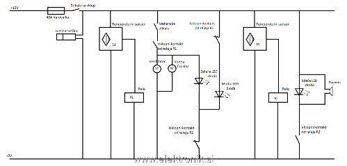

In sicer vse je na osnovi 12V. Najprej moram iz pretvornika 220V v 12V katerega imamo v šoli potegniti kabel do grelca. Za grelec bom uporabil grelne svečke. Iz pretvornika morem tudi potegniti kabel da varovalk, od varovalk pa potem na temperaturni senzor kateri uravnava temparaturo vode v tem krožnem sistemu (KOT V AVTU) in sicer da bi naredil ko bi voda dosegla temperaturo 70 celzija bi se vkljopil ventilator ter vodna črpalka. Ko bi temperatura padla pod 70 celzija bi se pa vodna črpalka in ventilator izklopila. Imel bi pa tudi stikalo z katero bi lahko ročno izklopil vodno črpalko in ventilator.
Če bi temperatura vode narasla čez 90 stopinj bi se pa vklopila hupa ter prižgala rdečka led dioda.
Glede led diod:
Do 70 stopinj temperature bi cel čas svetila modra (rumena) led dioda, med 70-90 stopinj bi svetila zelena led dioda, nad 90 stopinj pa bi svetila rdeča led dioda.kakšen senzor mora to biti.
Sedaj pa nevem kako bi naredil da bi ob določeni temperaturi katero bi nastavil se sprožil kontakt preko releja iz senzorja, in potem da bi se kontakt ugasnil, ter
Tukaj slika kako sem mislil narediti jaz, vendar nwm kako bi naredil delovanje senzorja.

No saj zato sem vprašal vas. Shemo in vse sem si že preračunal in naredil, nevem pa kako bi naredil, da bi določil temperaturo za kontakte na senzorjih.

Namig-> Ne pozabi na diferenco. Wink

Uporabi (namig) različne vrednosti bimetalov.. Vzameš takšne kot jih potrebuješ ti, se pravi za tiste temperature, pri kateri želiš, da ti odklopi oz. vklopi določeno zadevo.

Upam da sem pravilno razumel vprašanje. Confused
nwm = ne vem
rdečka led dioda = rdeča LED dioda
Če sem prav razumel, je problem kako doseči da ugasneta modra in zelena LED ko se prižge rdeča (90°C), ventilator in črpalka pa ostaneta naprej vklopljena.
Sam bi predlagal rešitev iz priložene sheme. V tem primeru bi tudi rele R2 moral imeti mirovni in delovni (izklopni in vklopni) kontakt.
V primeru da je treba izklopiti tudi grelno svečko pri previsoki temperaturi, je treba tudi to povezati preko omenjenega mirovnega kontakta R2.
Seveda se problem da bolj elegantno rešiti z elektronskimi elementi namesto z releji. To bi bila potem čisto druga zgodba. Very Happy
P.S.: Vidim da so me drugi že prehiteli dokler sem risal shemo.
Popravljena shema
