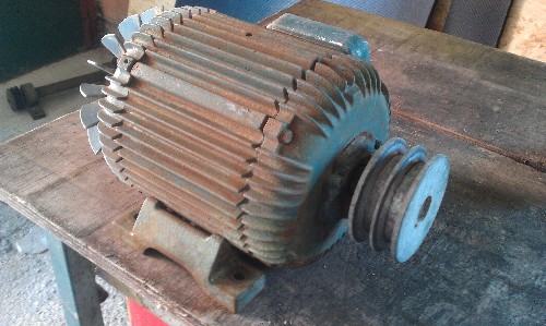

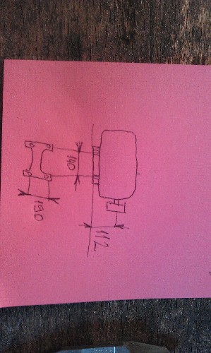

Potrebujem pomoč pri ugotavljanju moči 3f starega motorja proizvajalca Sever(priložena skica z dimenzijami).
Rad bi zvedel ali ga je možno vezati na eno fazo s pomočjo kondezatorja.
Poizkusil sem s kondezatorjem( na siki) vendar je zavrtel samo v praznem teku, z jermenicami pa je samo jamral.
Skica motorja z dimenzijami.

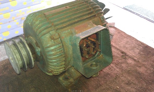

Motor je vezan v trikot.
Vezava!

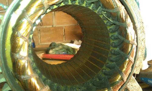

PrispevekObjavljeno: Sre Okt 10, 2012 7:54 am    Naslov sporočila:   Odgovori s citatom
Pozdravljeni fantje!

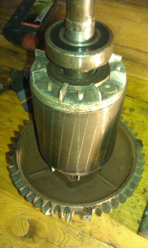

Končno sem našel čas da odprem ta motor. Razlog za je, da je pri obračanju osi nekaj ropotalo.
Kot se je izkazalo ropota nekakšna ploščica kot lahko vidite na tem posnetku.
Čemu služi in ali je potrebna?
Azrael mi lahko sedaj poveš, kateri motor je in kakšne moči?
Kaj mi svetujete pri servisiranju motorja?
Potrebno bo čiščenje statorja in rotorja. Pri navitju je potrebno paziti na lak, da se ne poškoduje, kako čistiti?
Verjetno bo potrebno menjati tudi ležaje?
Stator

PrispevekObjavljeno: Sre Okt 10, 2012 8:10 am    Naslov sporočila:   Odgovori s citatom
Rotor in stator lepo operi, ne drgni s kakšno "dratpiršno" ker ga boš uničil... Ležaje menjaj, ko že imaš motor narazen.
Tiste male ploščice pa so mislim da za balans. Rotor lahko malo opleta, zato ga s temi ploščicami zbalansirajo. Tako kot kolo pri avtu z utežkami. (Vsaj tako so povedali meni zakaj so... Smile )

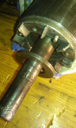

Aljoš hvala za informacijo. Narobe sem se izrazil, nisem mislil teh ploščic ampak to veliko podložko(na sliki), ki se je ne da pritrditi. Na drugi strani rotorja je ni.
Glede čiščenja pa ne bi čistil z dratpiršno, ampak s kakim čistilom če ima kdo kakšen predlog.

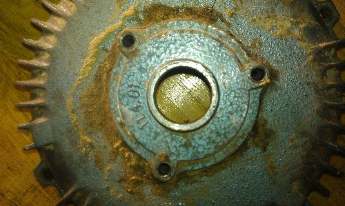

Včeraj sem snel oba ležaja vendar sta brez oznake. Po dimenzijah bi ustrezal 6306 2ZZ in ne 6206 ZZ, kot si povedal ti Azrael. Sem pa tudi našel še eno oznako na zadnem okrovu motorja.
Bi te prosil Azrael, da podaš zadnje mnenje o karakteristikah motorja in kateri model je!
P.S. Kaj moram storiti da si lahko ogledujem lastne priponke? Very Happy
Podložka
