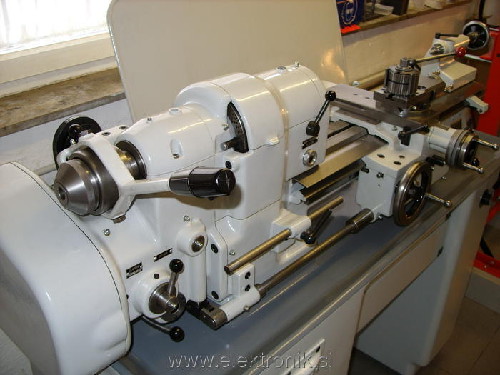

Noro dobro. Dobim kar željo, da bi se jaz lotil moje.
Malo mu sicer zamerim, ker je izbral drugačno barvo kot je original, ampak ostalo je pa res super.

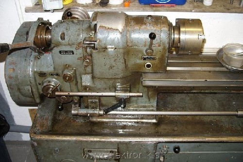

Ali so to samo lepotni popravki ali tudi sama obrabljenost na materialu? Sem samo na hitro pogledal,ker se mi že rahlo zeha, da ne bom slučajno v meglo brcal.

PrispevekObjavljeno: Pon Jun 04, 2012 8:00 am    Naslov sporočila:   Odgovori s citatom
Pregledal bolj podrobno in res odlično popravil mehaniko skoraj v nulo ( 0,001-0,002mm ). Glede barve pa je omenil, da slika pokaže belo, je pa svetlo siva.

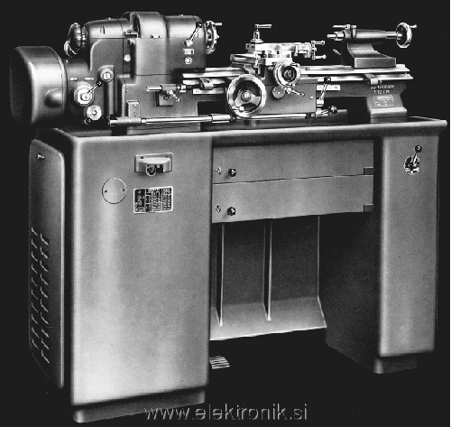

Zelo lepo obnovljeno. Schaublin stružnice so bile vedno nekaj posebnega. Če ste opazili, zgornja stružnica nima navojnega vretena in matice za pomik suporta, kadar režeš navoje. To so rešili tako, da utorna gred poganja zobnike v suportu in le ti preko precizne zobate letve dajejo pomik suportu.
