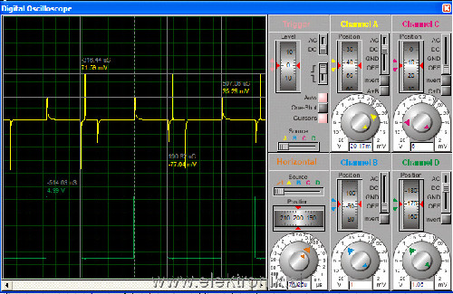

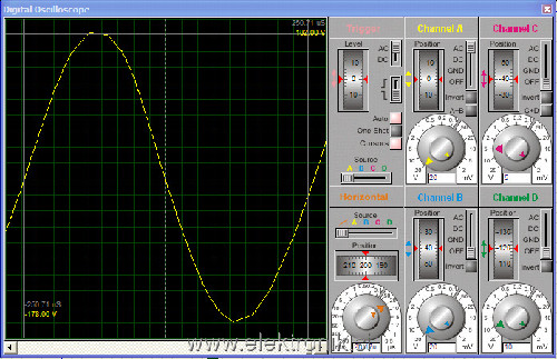

Radim projekt 12/24V DC / 220 AC inverter. Kod programa je napisan u Bascom Avr-u. Projekt sam testiraou u Proteusu tako da je izlaz ATMEGA mikrokontrolera PWM1a - 1/2 pozitina perioda sinusoide , a PWM1B 1/2 negativna polovica sinusoida. Na PWM su spojeni IRF44N sa 1K otporom, transformator 12/24V x 2/220V. Filter na izlazu je 2.2mH sa 2.2 uF.
Vrhovi pozitivne i negativne poluperide su nestabilni i kreću se od 178-182V uz ulaz transformatora 24V (baterija) Treb stručnu pomoć ne zna da li su oscilogrami u redu ili nešto treba mijenjati u kodu.
 Velikost datoteke:  184.08 KB
 Pogledana:  14 krat
 Velikost datoteke:  176.88 KB
 Pogledana:  17 krat
