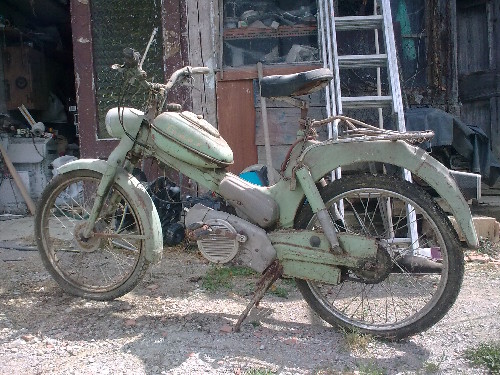

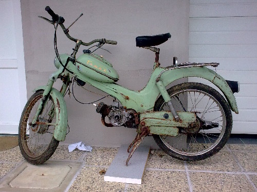

Po več kot 10 letih neuporabe, sem se odločil, da obnovim moped Tomos AOS. Zataknilo se mi je pri magnetu, saj je le ta zelo oslabel - posledično ni iskre. Če grem z izvijačem na vsakega od štirih permanentnih magnetov, se na dveh izvijač sploh ne "prime". Magnet je iskrin 6V/17W. Zanima me, če se komu kje "valja" kakšen delujoč in mi ga je pripravljen prodati (po povzetju)? Za magnet sem gledal tudi na bolhi, vendar če ga ima kdo od članov foruma bi ga raje kupil od njega (stvar zaupanja).

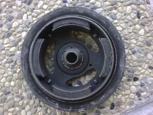

Potreben magnet - zunanja stran
 Velikost datoteke:  726.9 KB

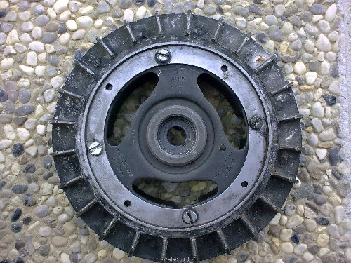

Potreben magnet - znotraj
 Velikost datoteke:  665.69 KB

Takole "na uč" bi moral pasati gor magnet od "štirke" ali "šestice". So imele na začetku 6V napeljavo in prisilno hlajenje cilindra, torej "vetrnico" pritrjeno z vijaki na magnet.

Si upam trditi, da paše magnet tudi od starih automatikov, štirk itd. Vsi imajo tiste luknje za pričvrstiti vetrnico.
Samo glej, da ima lep utor kamor se ga nasadi. Ker veliko ljudi ima magnete z uničeno pvršino v utoru ker so ga narobe nasadili in je kajla ostružila utor.

Mislim da niti slučajno ne paše od 6-ke, ker je višji, niti slučajno od automatika, ker je manjši, pa še od take mašine so vsaj tri verzije magnetov. Razlikujejo se predvsem po konusu - različna os "blajerce".

Pa ni za zanemarit smer vrtenja.

Smer vrtenja je nasprotna urinemu kazalcu - v levo. V tem tednu bom dobil drugi magnet, tako da se bo potem videlo kaj in kako.
Šestka in automatik imata identičen magnet, sem ravno lani zamenjal magnet od novejšega automatika(brez platin) na mašino stare šestke.
Stari automatiki imajo istega.
