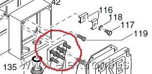

ker v praksi srečujemo vsemogoče situacije me zanima sledeče:
s kakšnim momentom (Nm) se pritegujejo matice na priključni ploščici v priključni omarici elektromotorjev (npr.M3, M4. M5, M6, M8, M10...) ko pritrjujemo dovodni kabel z nameščenimi kabel čevlji?
 Velikost datoteke:  26.08 KB

V novih motorjih je ponavadi priložena dokumentacija, drugače pa je nekje 10 Nm ali pa po občutku

Pri nas v firmi za naše motorje predpisujemo:
M4...1,2 Nn
M5...2 Nm
M6...3 Nm
M 8...6 Nm
M10...10Nm
