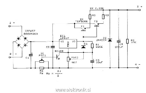

Potrebujem napajalnik z regulacijo toka in napetosti 0-24V ter0-3A.Namreč naredil sem nekaj podobnega z lm317 iz revije ELEKTRONIKA-julij 1994 ,pa mi ne dela tokovna regulacija.A li je mogoče komu kaj znanega o tem?.
Že v naprej hvala za odgovor.

Ali mogoče vseeno kdo ve za ta napajalnik iz revije elektronika l94 ?
int47
Prispevkov: 2104
Aktiv.: 8.88
PrispevekObjavljeno: Pet Avg 17, 2012 6:49 pm    Naslov sporočila:   Odgovori s citatom
Prilepi shemo.
Ali je ta napajalnik vsebuje LM317, NPN močnostni tranzistor, preklopnik in trimerje za nastavitev posameznih izhodnih napetosti?
Mislim, da ta napajalnik ni imel delujoče tokovne limite. V primeru kratkega stika si lahko skuril signalni tranzistor, ki naj bi prižgal rdečo LED.

PrispevekObjavljeno: Pet Avg 17, 2012 11:06 pm    Naslov sporočila:   Odgovori s citatom
Na žalost je to še ena na pol delujoča shema.
LM317 da na izhodu 1,25V, kadar je ADJ pin na potencialu 0V.
BC108 tej napetosti doda še 0,5V.
Ube T2 in T3 porabita 0,7V.
Ostane torej 1,25 + 0,5 - 0,7 = 1,05V.
Tokovna zaščita bo delovala, če bo pri nastavljenem toku na izhodu vsaj cca 1V.
Če je na izhodu čisti kratek stik (0R), bi bil tok skozi R2 in R3 1,05/0,22 = 4,77A. Ker sta v vezju dva upora, v tem primeru tokovna zaščita deluje šele nad cca. 9,5A.
Lahko dodaš dve diodi na izhod (signalni na izhod 317, ali močnostni v + vejo). S tem se poslabša regulacija izhodne napetosti, ki zaradi uporabe NPN tranzistorja in emiterskih uporov, že tako ni najboljša.

PrispevekObjavljeno: Sob Avg 18, 2012 9:45 am    Naslov sporočila:  napajalnik 0-24V-0-3A Odgovori s citatom
Na žalost res še ena napol delujoča zadeva,objavljena kot preizkušena in delujoča! Pa vseeno hvala zaodgovor!
