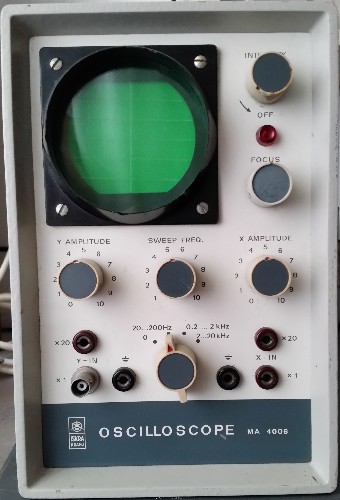

Iskrin osciloskop MA 4006.
 Velikost datoteke:  4.15 MB
 Pogledana:  14 krat
LP Sebastian

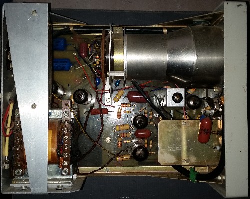

PrispevekObjavljeno: Ned Jul 21, 2019 9:08 pm    Naslov sporočila:  Iskra MA 4006 Odgovori s citatom
pozdrav! takodjer EN varijanta fronte, elektronke 3x PCF80, 2x EZ80 i DG7-52A, bez ikakve dokumentacije.
 Velikost datoteke:  1.26 MB
 Velikost datoteke:  1.88 MB
 Velikost datoteke:  856.99 KB
 Velikost datoteke:  2.11 MB
 Pogledana:  13 krat
 Velikost datoteke:  1.19 MB

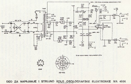

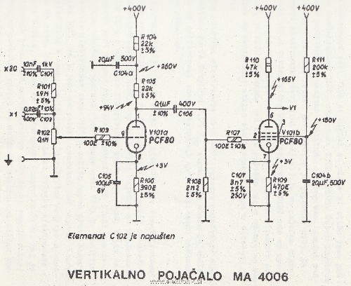

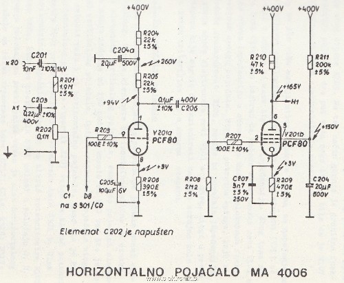

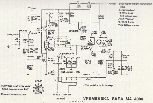

zivjo!
prvo (samo) sheme:
 Velikost datoteke:  774.18 KB
 Velikost datoteke:  626.16 KB
 Velikost datoteke:  470.12 KB
 Velikost datoteke:  768.55 KB
 Pogledana:  10 krat
